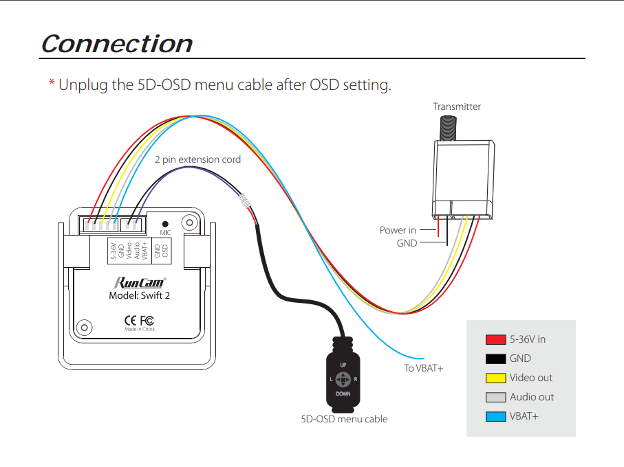

Bonjour, une question branchement! Quel est la différence entre le (power in) du transmetteur est  le (to VBAT+) ?

quelqu'un aurait 10 cm de fils Bl,J, R et N pour câbler la caméra au transmetteur? merci
le vbat + sur la cam, est le cable qui est branché sur la tension de la batterie de ton modéle, afin de recevoir en incrustation vidéo la tension en direct
le power in est simplement l'alim du vtx
tu veux une rallonge? car seulement trois fil sont nécessaire, le 4ieme est pour l'audio
moi j'utilise du cable de servo h.s.
