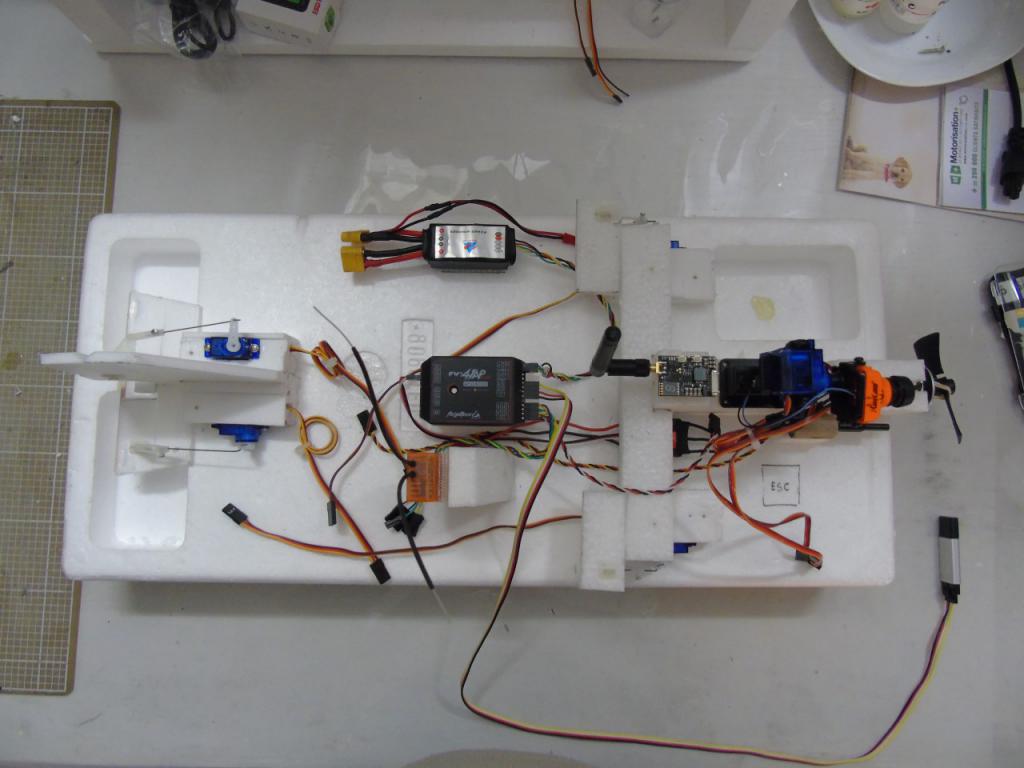

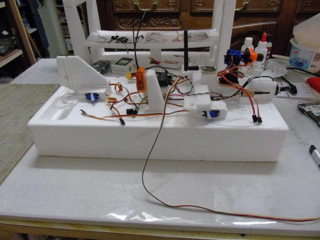

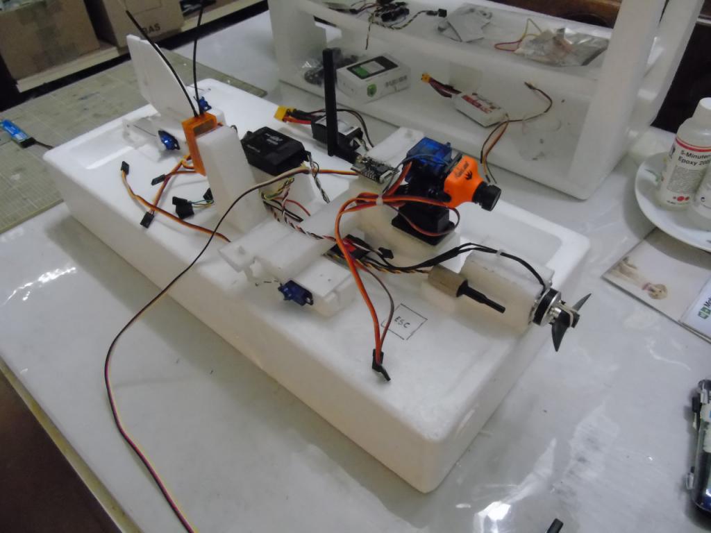

Voilà un p'tit banc de test pour me faire aux branchements, à la programmation et aux essais du stabilisateur de vol FY-41AP. (A disposition de l'association).

Beau travail Okay

Nickel propre bravo et merci pour la dispo

Je trouve que cela permet de tester du matériel sans être dans le confinement d'un avion

Pour plus de sécurité tu pourra enlever l'hélice

non, j'en ai besoin pour la sonde pito

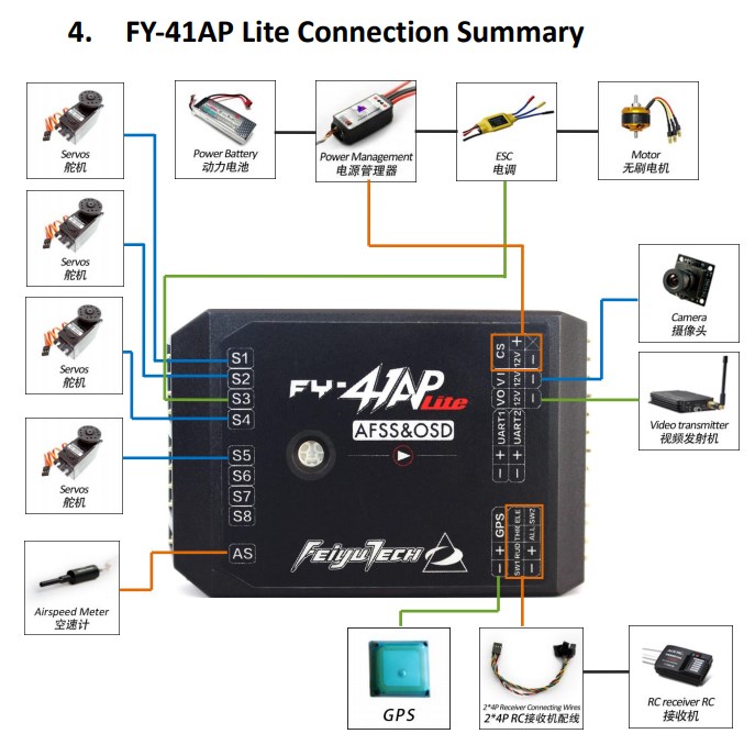

d'accord, tu peux en dire plus sur ton système, je t'avoue ne pas du tout connaître

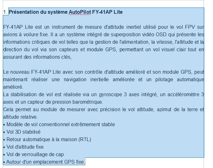

Code:
[justify][color=#212121][font=inherit][size=16]1. [b]Présentation du système AutoPilot FY-41AP Lite[/b][/size][/font][/color] [color=#212121][font=inherit][size=16]FY-41AP Lite est un instrument de mesure d'attitude inertiel utilisé pour le vol FPV sur avions à voilure fixe. Il a un système intégré de superposition vidéo OSD qui présente les informations critiques de vol telles que la gestion de l'alimentation, la vitesse, l'altitude et la direction du vol via son capteurs et module GPS, permettant un vol visuel clair tout en assurant des informations clés,[/size][/font][/color] [color=#212121][font=inherit][size=16]Le nouveau FY-41AP Lite avec son contrôle d'altitude amélioré et son module GPS, peut maintenant réaliser une navigation inertielle améliorée et un pilotage automatique amélioré.[/size][/font][/color] [color=#212121][font=inherit][size=16]La stabilisation de vol est réalisée via un gyroscope 3 axes intégré, un accéléromètre 3 axes et un capteur de pression barométrique. [/size][/font][/color] [color=#212121][font=inherit][size=16]Cela permet au module de mesurer avec précision le vol attitude, azimut de la terre et altitude relative.[/size][/font][/color] [color=#212121] [font=inherit][size=16]Modèle de vol conventionnel extrêmement stable[/size][/font][/color] [color=#212121] [font=inherit][size=16]Vol 3D stabilisé[/size][/font][/color] [color=#212121] [font=inherit][size=16]Retour automatique à la maison (RTL)[/size][/font][/color] [color=#212121] [font=inherit][size=16]Vol d'altitude fixe[/size][/font][/color] [color=#212121] [font=inherit][size=16]Vol de verrouillage de cap[/size][/font][/color] [color=#212121] [font=inherit][size=16]Autour d'un emplacement GPS fixe.[/size][/font][/color] [/justify]

intéressant, et le pilote fait quand même quelque chose?
C'est vrai que ça peut être pas mal pour faire du fpv en avion de manière sécurisé
