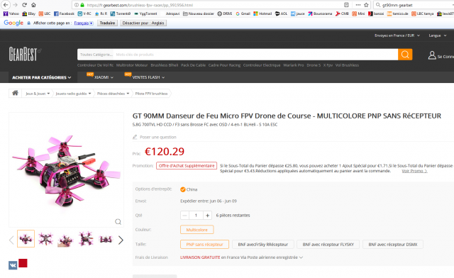

Pour commencer, petit point à savoir sur Gearbest Exclamation
Je recherchai le furibee gt 90mm chez gearbest sur google, je tombe sur cette page :
Un peu bizarre car le prix est plus cher que ce qu'on m'avais dit Neutral
Sasamy me fit découvrir la solution, en m'envoyant le même lien mais avec un prix inférieur, en y regardant de plus près, mon lien contient "fr"
https://fr.gearbest.com/brushless-fpv-racer/pp_991956.html
Il suffit d'enlever le "fr." pour passer sur le site gearbest mondial, ou les prix sont bien moins cher, de 120 à 91€ dans cet exemple

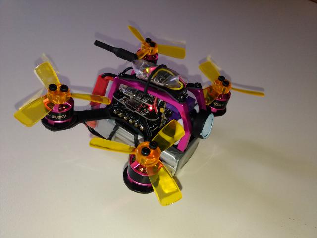

Après pour le reste, j'ai reçu très rapidement mon colis. J'ai remplacé les 5 pâles par des tripales, et mis une batterie 3S 450mAh.
Me reste à trouver un buzzer et lui ajouter des leds, car plus c'est petit, plus ça doit être dur à retrouver en cas de chute

pour le buzzer, j'ai utiliser celui des esc:
pour gearbest, merci pour l'info!
J'ai personnellement remarqué sur mon mini qu'en diminuant le nombre de pales, mes moteurs chauffaient car tournaient plus pour compenser la perte de couple, alors méfiance!

Cool je ne connais pas l'astuce pour gagner qq euros en virant le fr
Pour le beeper vu que ta machine manque de place et vu que tes ESC sont en BLheli tu peux régler le Beacon Delay et Beacon strength pour les faire gueuler au bout de X temps https://drones.bzh/forum/viewtopic.php?t=241#p3015
Je ferais attention oui, après sur les vidéos beaucoup passent en tripales.
Je vais essayer de faire pareils que la video si j'arrive à tout bien comprendre lol

Pour le beeper j'ai utilisé cette vidéo, car dans l'autre il n'y avait pas les commandes à entrer dans le cli
Du coup ça marche Okay merci
